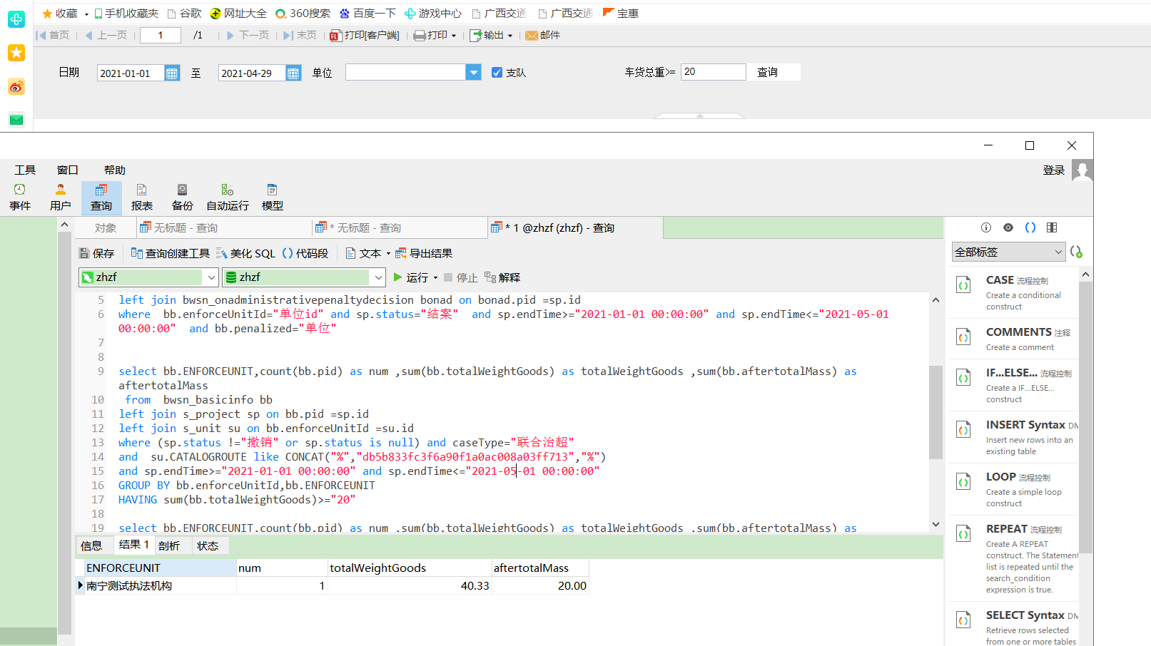

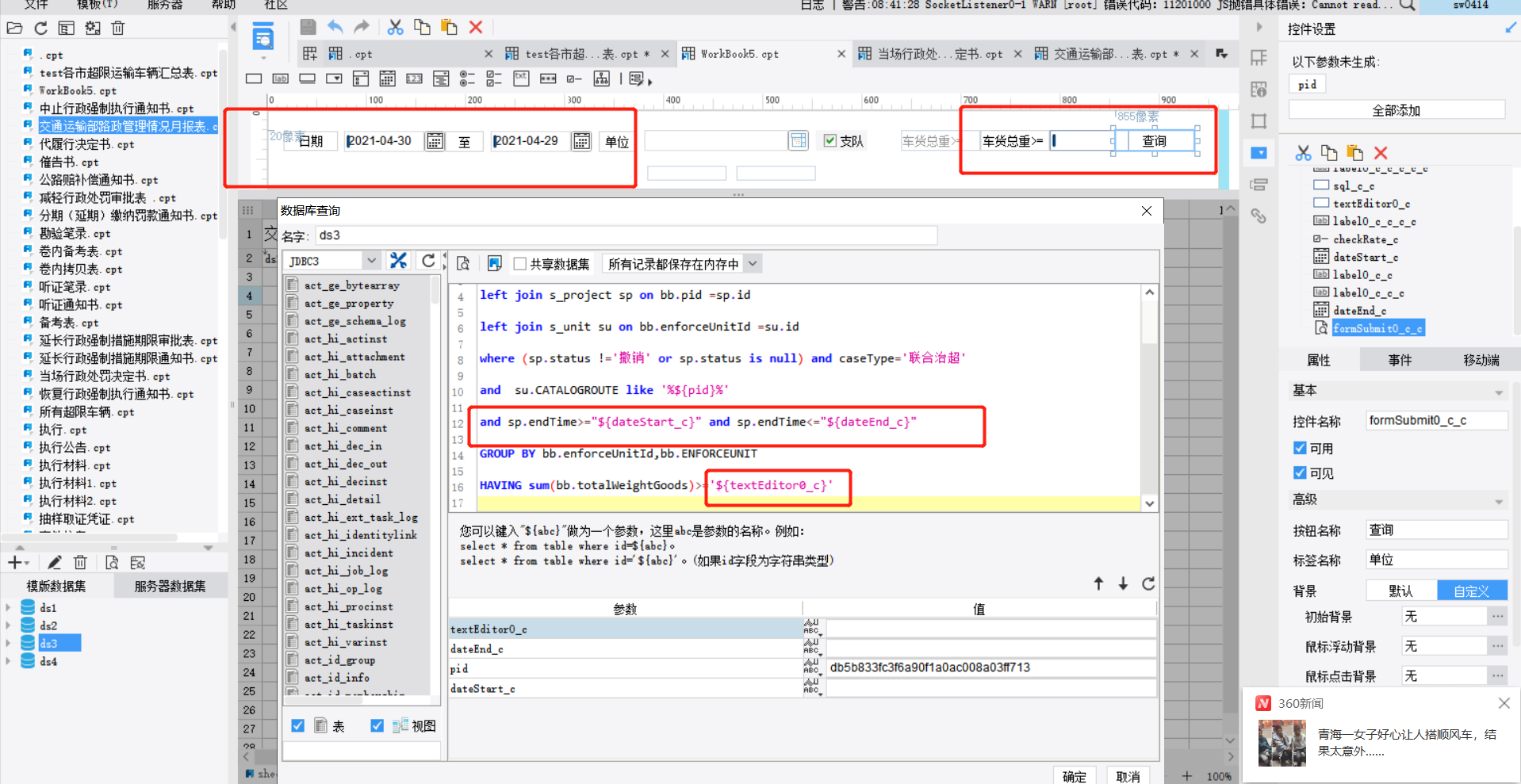

点击查询控件传入值没数据显示我直接sql执行是有的。查询按钮要加js吗?
点击查询 控件传入值 没数据显示  我直接sql执行是有的
时间格式的问题好像是
select bb.ENFORCEUNIT,count(bb.pid) as num ,sum(bb.totalWeightGoods) as totalWeightGoods ,sum(bb.aftertotalMass) as aftertotalMass  ,sp.endTime
from  bwsn_basicinfo bb
left join s_project sp on bb.pid =sp.id
left join s_unit su on bb.enforceUnitId =su.id
where (sp.status !='撤销' or sp.status is null) and caseType='联合治超'
and  su.CATALOGROUTE like '%${pid}%'
and sp.endTime>="${dateStart_c}" and sp.endTime<="${dateEnd_c}"
GROUP BY bb.enforceUnitId,bb.ENFORCEUNIT
HAVING sum(bb.totalWeightGoods)>='${textEditor0_c}'

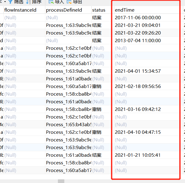

张潮Lv3见习互助
发布于2021-4-30 09:17(编辑于 2021-4-30 09:36)
sql字段日期格式的问题, 看看是什么数据库,将格式改为  to_char(字段,'YYYY-MM-DD') 这样的  不同数据库转换方式不同。
例如  :  to_char(sp.endTime,'YYYY-MM-DD') >= "${dateStart_c}" and to_char(sp.endTime,'YYYY-MM-DD') <="${dateEnd_c}"
MYSQL   是这样写的 FROM_UNIXTIME(1542470399, '%Y-%m-%d');
FROM_UNIXTIME(sp.endTime, '%Y-%m-%d') >= "${dateStart_c}" and FROM_UNIXTIME(sp.endTime, '%Y-%m-%d') <="${dateEnd_c}"
刚看到格式了  改成这样的:
DATE_FORMAT(sp.endTime,'%Y%m%d') >= "${dateStart_c}" and DATE_FORMAT(sp.endTime,'%Y%m%d')<="${dateEnd_c}"

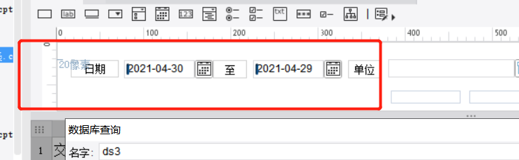

是按默认的这个时间查询的吗,结束时间比开始时间小了

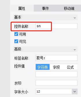

烟尘Lv6高级互助
发布于2021-4-30 09:12(编辑于 2021-4-30 09:13)
直接用参数面板的查询按钮就行,不需要额外写js
举个例子:
sql:select * from table where sn = '${sn}'
参数面板:

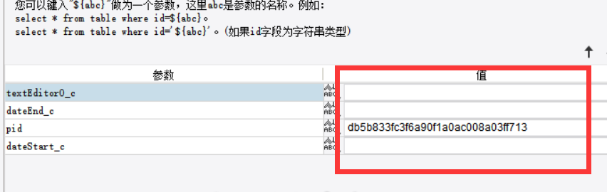

shirokoLv6资深互助
发布于2021-4-30 09:16
请确认你预览查询的时候参数跟sql查询一致。一般都是这个原因
DylanHLv4见习互助
发布于2021-4-30 09:20
看你报表里默认日期是4.30-4.29,预览没改日期的话,肯定就是空的
  • sw0414 sw0414(提问者) 改了也没用,好像时间格式的问题
    2021-04-30 09:31
