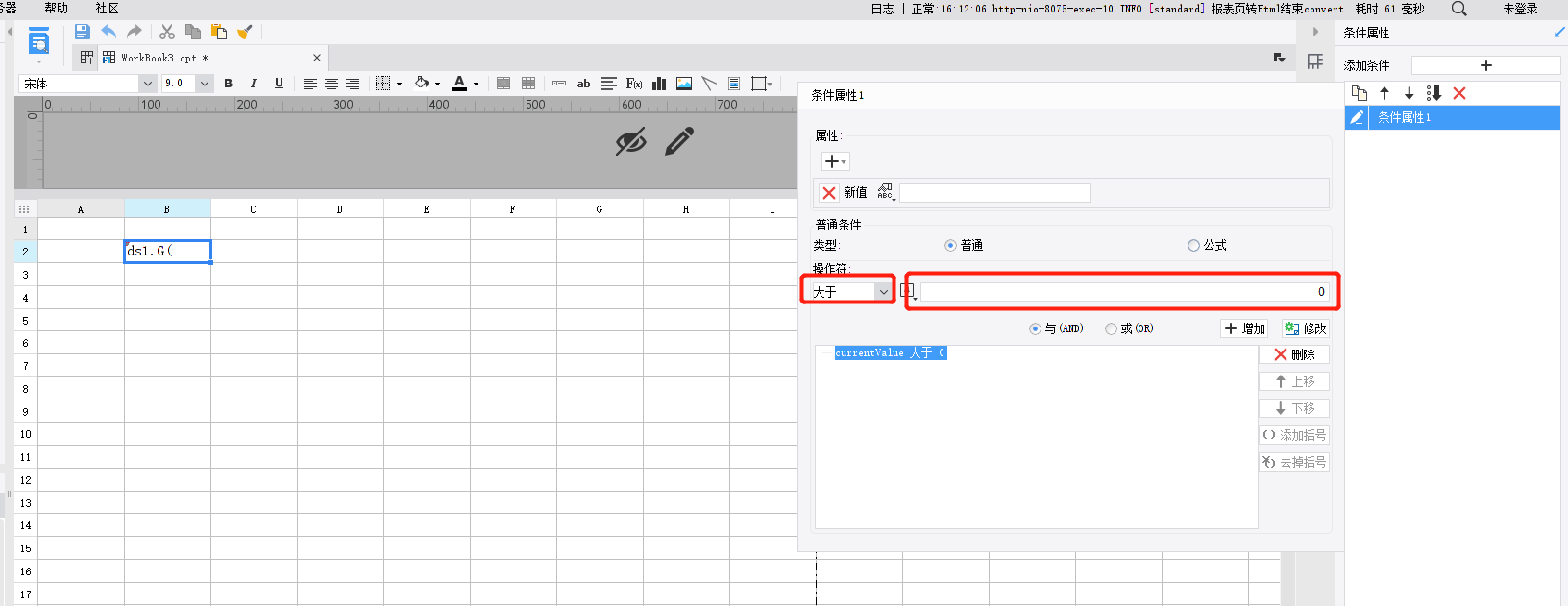

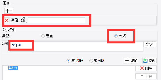

李先生你好Lv2见习互助
发布于2021-5-9 15:10(编辑于 2021-5-9 15:27)
单元格添加条件属性——新值(''),添加条件:$$$>0
难道不是这个效果吗

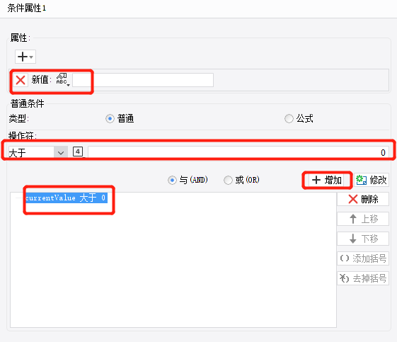

Kevin-sLv7中级互助
发布于2021-5-9 16:14
对这个单元格设置条件属性,如右图所示:
  • 愤怒的老头 愤怒的老头(提问者) 这是我的公式:180-DATESUBDATE(E17, e13, \"d\")------分割线----e17和e13为日期控件,判断180减去的天数为正为负,加了条件属性不生效
