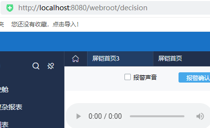

部署后报警声音无法播放,看现象是没有找到报警声音文件,不知到部署后声音文件应该放哪里?
我按教程https://help.fanruan.com/finereport/doc-view-3755.html  说明制作了报警的报表,声音文件也按照教程放在help目录下面了,在设计器预览,都正常,可以播放,然后挂载到数据决策系统后,声音文件也放到相应的help目录下,但是无法播放,测试了把设计器help目录下的声音文件删掉,现象和决策系统的表现一样,都是播放按钮变灰.
2222.png决策系统无法播放,播放按钮灰色,
1111.png设计器正常播放,删除声音文件后,播放按钮也变灰,所以我感觉应该是报警声音文件没有放对位置,但是我将声音文件复制到D:\tomcat-win64\webapps 下面各个子文件夹,问题还是存在。

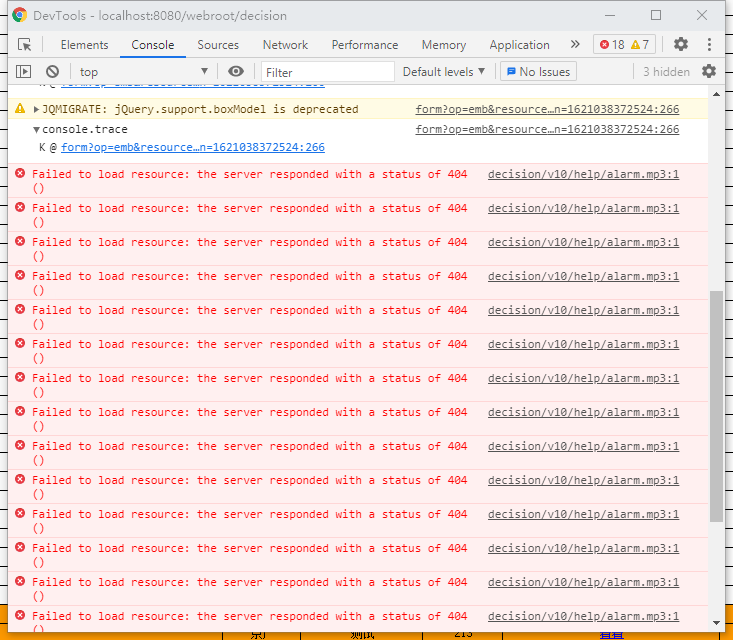

浏览按F12调试后,发现抱错
好像是找不到文件,但是这个decision/v10/help 目录在哪里,找不到啊
D:\tomcat-win64\webapps\webroot\help  这个目录下已经放置了声音文件alarm.mp3

第一,确认设计器和服务器jar版本完全一直 第二,文件放好后重启服务器试一下
----------------------进入决策系统
  • jls863 jls863(提问者) 服务器重启了,不行, 服务器和设计器都在同一台机器的D盘, 服务器就是在 网站下载的“V10.0服务器部署版”解压后放到D 盘的,JAR版本应该一样吧(同一台电脑), 请老师再指教
    2021-05-15 07:04
  • snrtuemc snrtuemc 回复 jls863(提问者) 不一定一样jar包版本,看版本,看修改答案
    2021-05-15 07:37
  • jls863 jls863(提问者) 回复 snrtuemc 真如你说,设计器启动的数据决策系统(8075)端口,和部署的数据决策系统(8080端口),jar版本不一致。需要重新安装设计器吗?
    2021-05-15 08:20
  • jls863 jls863(提问者) 更新设计器以后,JAR版本一致了,但是还是不行,还发现一个新现象,从设计器预览时,可以播放,但是挂载到设计器启动的报表平台管理后,就不行了,这两个启动的端口都一样,结果不一样
    2021-05-15 08:31
  • jls863 jls863(提问者) 设计器启动的报表平台是http://localhost:8075/webroot/decision 预览是的地址是:http://localhost:8075/webroot/decision/view/form?viewlet=%25E5%25B1%258F%25E9%2593%25A0%25E9%25A6%2596%25E9%25A1%25B533.frm 端口都是8075,但是后面地址不一样,结果是一个可以播放,另一个不能播放,这里都是设计器启动的,版本应该一样了,目录也应该一样了吧
