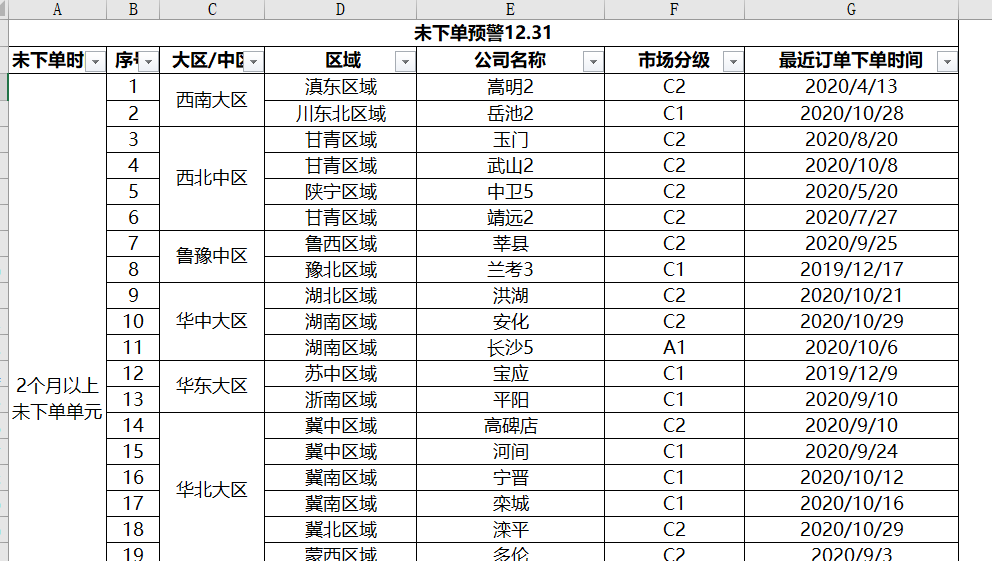

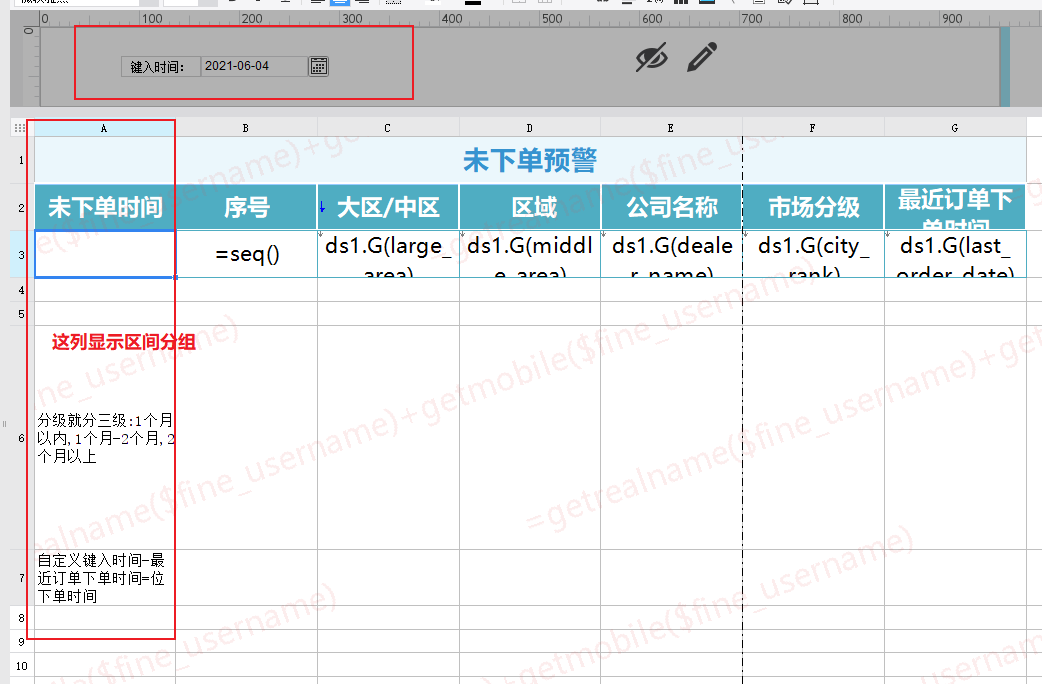

比如我需要设置一个录入的时间参数,参数键入时间(时间随机不固定)是2021-5-31,他的最近下单时2021-4-25,那么他未下单时间显示‘一个月内未下单’,如果键入时间随机键入时2021-12-20,那么结果就是‘半年以上未下单’,键入时间录入之后,出来的数据时之前未下单的时间

自定义键入时间-最近订单下单时间=未下单时间
怎么理解的这个逻辑,
  • 木木初报道 木木初报道(提问者) 比如我需要设置一个录入的时间参数,参数键入时间(时间随机不固定)是2021-5-31,他的最近下单时2021-4-25,那么他未下单时间显示‘一个月内未下单’,如果键入时间随机键入时2021-1-20,那么结果就是‘2个月以上未下单’
    2021-06-04 09:51
  • luojian0323 luojian0323 回复 木木初报道(提问者) 那时间差在一个星期内,你是不是还要显示一个星期内未下单啊? 时间超过一年 是不是要显示一年内未下单呢? 你这个属于时间区间分组。你给我定义一个列表。多长时间内,显示什么名称 不然不好做的。 其实也就是用if()判断就好了。
    2021-06-04 09:55
  • 木木初报道 木木初报道(提问者) 回复 luojian0323 他分级就分:(30天)1个月以内未下单,(30-61天)1个月-2个月以内未下单,2个月以上以内未下单,半年以上未下单;自定义键入时间只能在当年的某一天
    2021-06-04 10:01
  • luojian0323 luojian0323 回复 木木初报道(提问者) 时间在哪里输入,区间分组在哪里显示
    2021-06-04 10:05
  • luojian0323 luojian0323 回复 木木初报道(提问者) 区间分组要写在sql中 不然后面的字段不能根据这个区间分组显示。因为你这个区间分组字段是分组显示的。 select case when days(\'$日期参数\')-days(last_order_date)<30 then \'1个月内未下单\' when days(\'$日期参数\')-days(last_order_date)>=30 and days(\'$日期参数\')-days(last_order_date)< 61 then \'1个月-2个月内未下单\' when days(\'$日期参数\')-days(last_order_date)>=61 and days(\'$日期参数\')-days(last_order_date)<180 \'2个月以上未下单\' when days(\'$日期参数\')-days(last_order_date)>=180 then \'半年以上未下单\' end 区间分组 ,其他字段 from 表名
