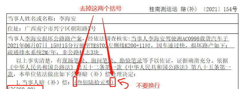

REPLACE这个公式可以去掉转换金额后的括号吗
REPLACE(REPLACE(if(len(ds2.select(penalty))=0,"",CNMONEY(ds2.select(penalty))),"圆","元"),"(","")

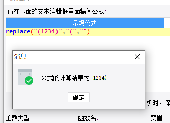

你不是已经写了吗?是不是中英文括号搞错了
image.png本来就没有括号
  • sw0414 sw0414(提问者) 去不掉 显示出来还是有()

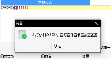

  • shiroko shiroko 回复 sw0414(提问者) 不对CNMONEY好像本来就没有括号,你这个是不是拼接的

  • snrtuemc snrtuemc 回复 sw0414(提问者) 我测试可以的啊,看修改答案,要么想楼下讲的,一个是中文下的,一个是英文下的
