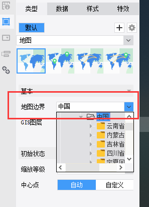

地图可以设置区域地图比如南京市,然后可以缩放?
最大是南京市可以缩放显示。。

设置地图边界

怎么设置最大区域是某个市,放到最大就是这个市,不能有其他地区

那只能使用自定义地图了,参考自定义地图 JSON 资源-https://help.fanruan.com/finereport/doc-view-2014.html 或者自定义图片作为地图边界-https://help.fanruan.com/finereport/doc-view-1587.html

选择区域地图。
或钻取地图

最大区域只能是市,然后按照经纬度定位 地名 然后可以市内 缩放 ??

你选择某个市的地图就行,如果用经纬度做地图,可以选择经纬度地图。

放大后其他区域会显示出来的

经纬度地图就是这样,要么你网上找一下只有南京市的gis地图

经纬度地图是根据世界地图定位的
