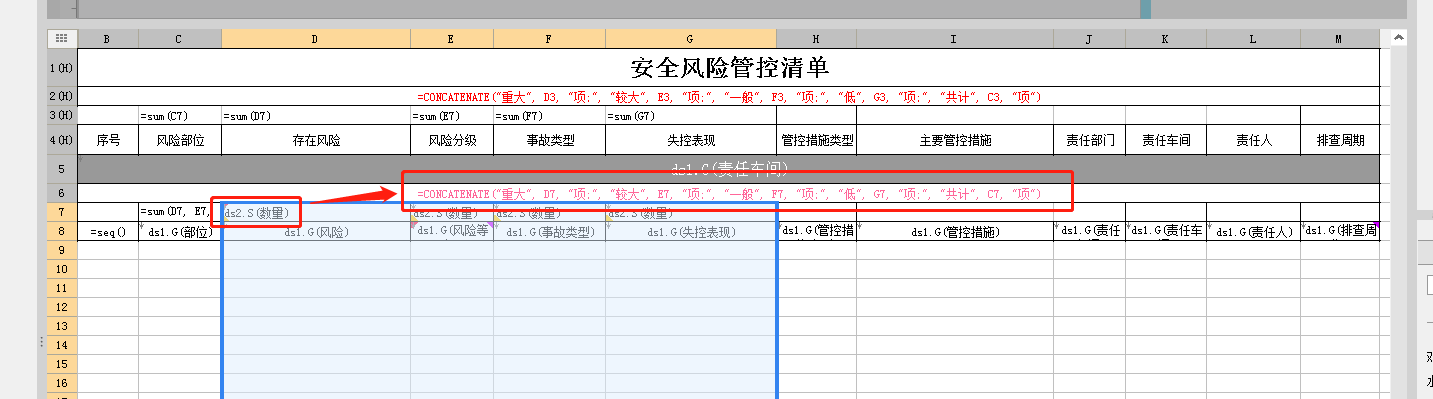

一个单元格为空,使用了条件属性,让单元格为空显示0。但一个单元格使用concatename公式
一个单元格为空,使用了条件属性,让单元格为空显示0。但一个单元格使用concatename公式不能获得那个单元格的0

CONCATENATE("重大", if(len(D7)=0,0,D7), "项;", "较大", E7, "项;", "一般", F7, "项;", "低", G7, "项;", "共计", C7, "项")
  • 备考FCRP 备考FCRP(提问者) D7单元格设置条件属性 len($$$)=0,新值:0可以生效,但是CONCATENATE(\"重大\", D7, \"项;\", \"较大\", E7, \"项;\", \"一般\", F7, \"项;\", \"低\", G7, \"项;\", \"共计\", C7, \"项\") 没生效。 只显示 重大项。 D7是空的。
    2021-06-13 16:31
  • 备考FCRP 备考FCRP(提问者) 我截图了 您看下
    2021-06-13 16:37
  • zsh331 zsh331 回复 备考FCRP(提问者) 已更新,公式套一层为空判断逻辑即可!
    2021-06-13 17:32
  • 备考FCRP 备考FCRP(提问者) 我这几个单元格 D7,E7,F7,G7 都有可能为空,都需要设置,我先试一下。
    2021-06-14 08:34
  • 备考FCRP 备考FCRP(提问者) 回复 zsh331 可以谢谢了。
    2021-06-14 09:54
