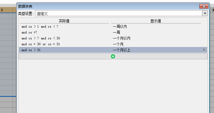

下拉框里面的值可以设置时间范围吗?
1623801431(1).jpg想实现点击下拉框, 显示一周以内,一周,一个月,一个月以上。      实际值写where条件,显示值写一周以内,一周,一个月以内,一个月,一个月以上,这样行吗?

可以的,但是你格式和数据集里得匹配写好了,不要代入参数会出语法错误

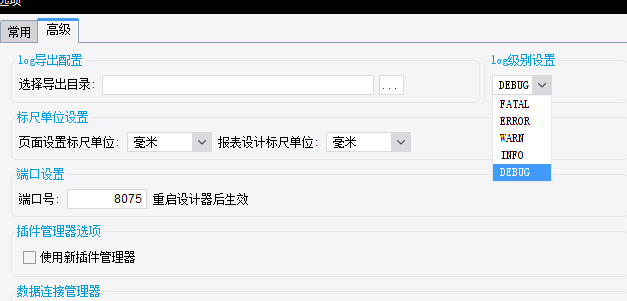

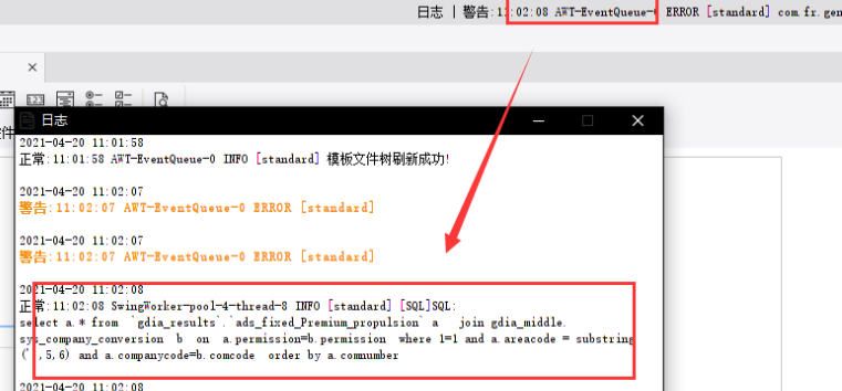

怎么看日志:
打开日志debug级别
然后预览一下,再点开日志查看真正执行的sql语句,再检查问题

  • shiroko shiroko 回复 备考FCRP(提问者) 日志等级改成debug,看看实际sql运行的时候报什么错,跟着改正就行了

  • shiroko shiroko 回复 备考FCRP(提问者) 你的参数里面有字段和and,sql里面就不需要and了,字段名也必须保持一致

  • 熊猫头 熊猫头 回复 备考FCRP(提问者) 看看实际运行的sql,把参数带进去,在日志里查看
