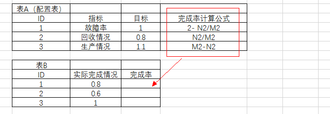

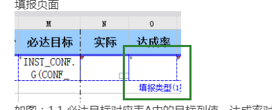

如图:1.1 必达目标对应表A中的目标列值,达成率对应表B中的完成率
          2.1 需求:首先用户完成实际一列的填报,填报完成后计算出达成率
我现在的问题是从数据库把数据拉到帆软报表页面,无法完成计算.求大佬协助。

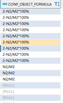

数据库里保存的公式

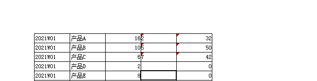

image.png你这儿没写公式,怎么计算??

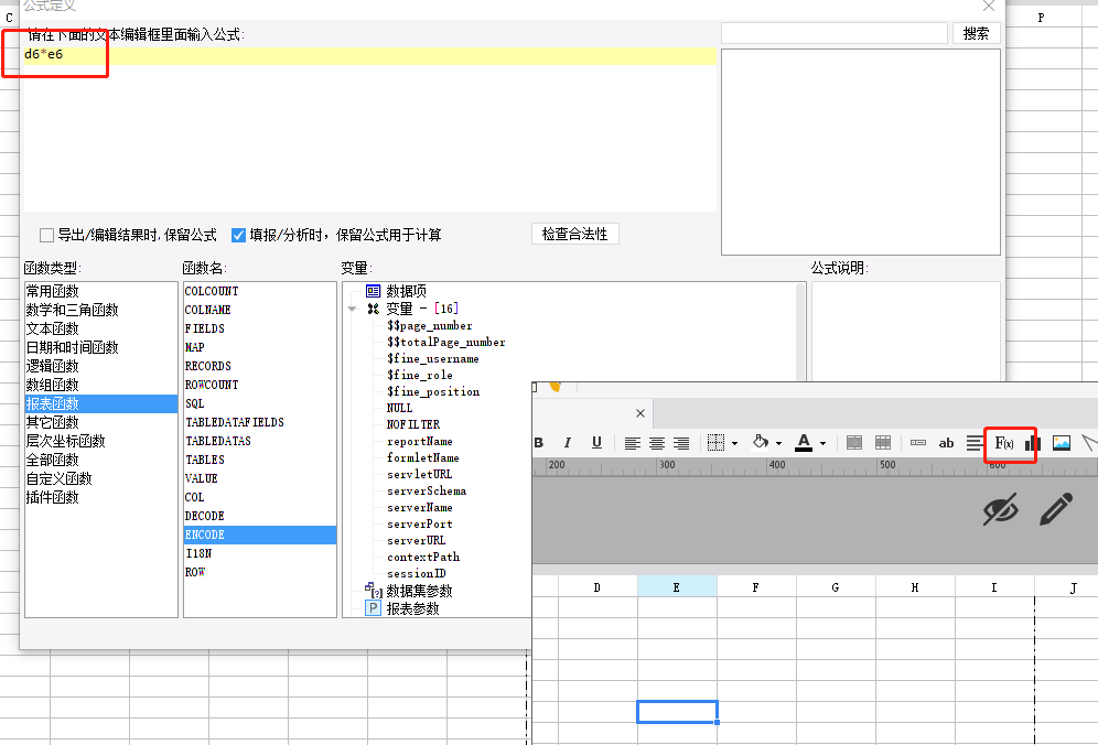

  • Z4u3z1 Z4u3z1 回复 江东大都督(提问者) 咋会写了公式不行?刚做了个DEMO 完全可以
    2021-06-17 09:40
  • 江东大都督 江东大都督(提问者) 回复 Z4u3z1 你这样直接写是可以的 但是我这边公式提前录入数据库里的 有个表字段专门保存公式的
    2021-06-17 09:47
  • Z4u3z1 Z4u3z1 回复 江东大都督(提问者) 字段保存公式??数据库里面截个图
    2021-06-17 09:49
  • 江东大都督 江东大都督(提问者) 回复 Z4u3z1 已更新问题 麻烦帮忙看一下

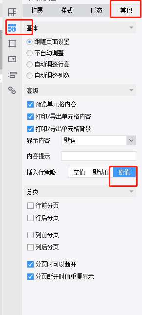

点击公式的单元格,把空值改为原值,再试试。公式不需要存在数据库中,直接在单元格出写就可以了,公式会自己拓展。
