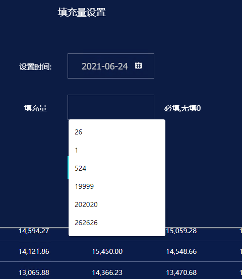

控件值历史值怎么取消
FineReport 麦兜的兜 发布于 2021-6-24 17:30

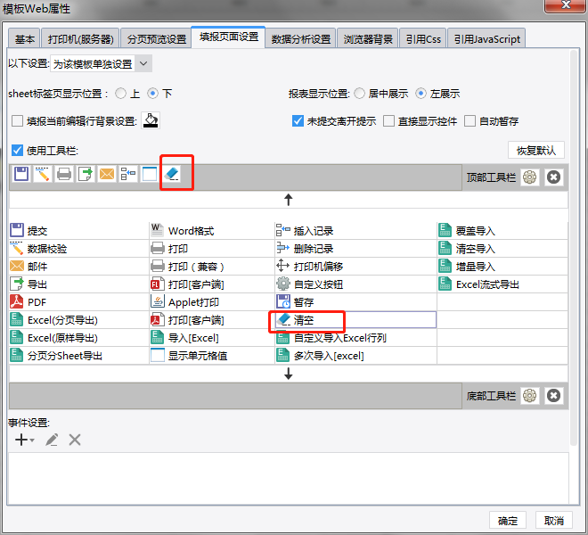

luojian0323Lv7资深互助
发布于2021-6-24 17:32(编辑于 2021-6-24 17:33)
清空浏览器缓存。
或者添加这个按钮后:点清空。
