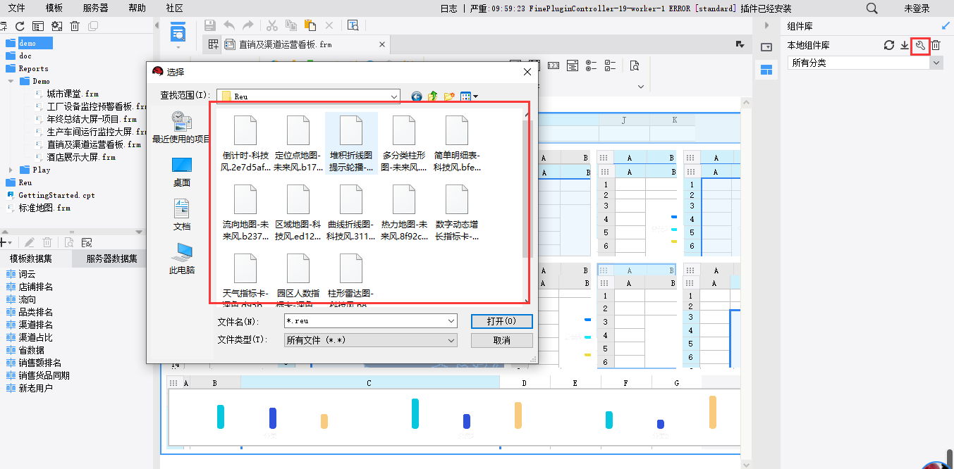

组件库如何添加?

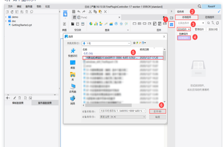

文档里面操作如下图:

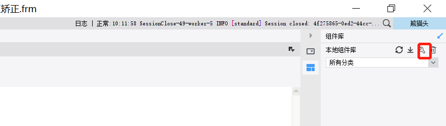

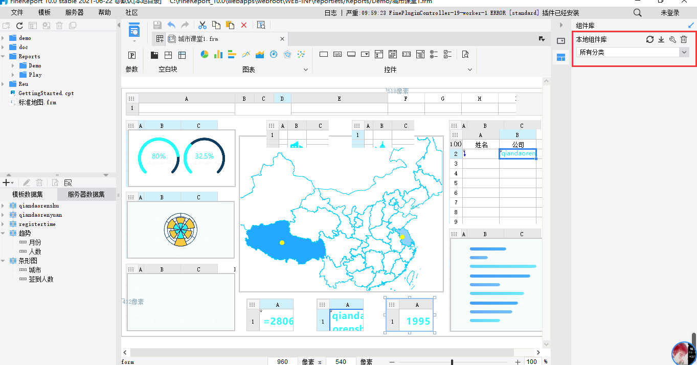

本机组件库界面如下,不一样:
选择这个 ,选择组件,设计器的决策报表直接挂了 。 选择的是从帆软下载下来的后缀名为.reu组件 。

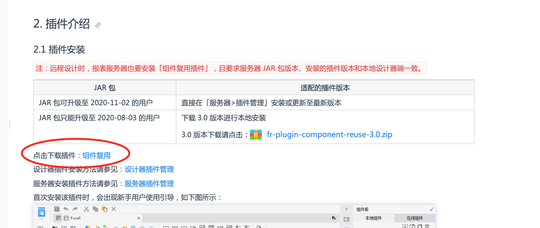

模板组件复用-https://help.fanruan.com/finereport/doc-view-3426.html
  • 18020659076 18020659076(提问者) 是要下载插件,然后从服务器-插件管理更新插件,为什么不集成在一起 。麻烦!!!谢谢,可以了
