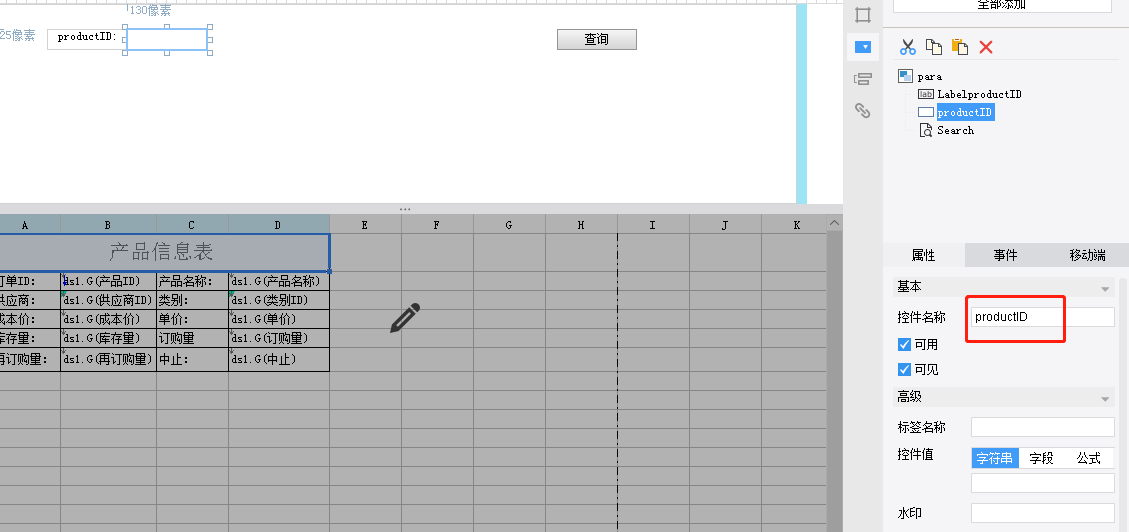

例如,我这个控件是
我想用这个id的值,我就可以直接
$productID
放到我想用的单元格或者条件里都可以
比如我放到单元格里,如图
如果解决了您的问题,请及时采纳,谢谢
  • Zl57... Zl57...(提问者) 那取到值后如何给单元格赋值呢
    2019-04-24 11:02
  • 尘埃。 尘埃。 回复 Zl57...(提问者) 你看一下,如果解决了,请及时采纳,谢谢
    2019-04-24 11:05
  • Zl57... Zl57...(提问者) 那这样不是点击查询按钮后赋值的吧,是控件值改变就变是吧
    2019-04-24 11:06
  • 尘埃。 尘埃。 回复 Zl57...(提问者) 是嘞
    2019-04-24 11:08
  • Zl57... Zl57...(提问者) 回复 尘埃。 好的,明白了、
    2019-04-24 11:09
