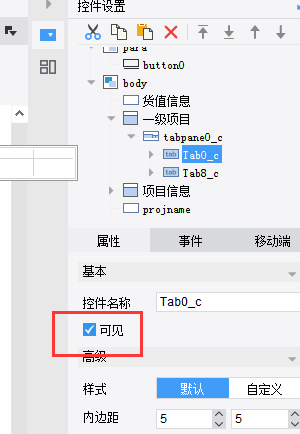

决策报表中,也是有可见这个属性的。换句话说,只要取得了对应的控件名字,也是可以配置隐藏的。

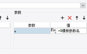

http://help.finereport.com/doc-view-1736.html   就是这个方法 只是 你需要加个IF判断条件  在控件初始化里写JS  获取你模板参数值 然后根据值来判断就好了  模板参数值可以 在自定义参数里 用公式$模板参数名 就可以获取到值

  • RO2 RO2(提问者) 回复 孤陌 这个自定义参数在什么位置啊?定义好了,在js中直接写参数名,还是写参数值呢?
    2018-11-20 09:34
  • 孤陌 孤陌 回复 RO2(提问者) 已经截图了啊 在控件初始化后事件里 写这个就好了 然后判断 那个应该隐藏
