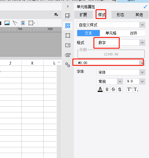

image.png是不是你想要的结果
如果所示
公式如下:
sum(A1:G1)/
SUM(if(A1 == 0, 0, 1) + if(B1 == 0, 0, 1) + if(C1 == 0, 0, 1) + if(E1 == 0, 0, 1) + if(F1 == 0, 0, 1)+if(D1 == 0, 0, 1) +if(G1 == 0, 0, 1) )
格式在调一下
就ok啦,如果解决了您的问题,请及时采纳,系统会给您增加20的信用分哦
