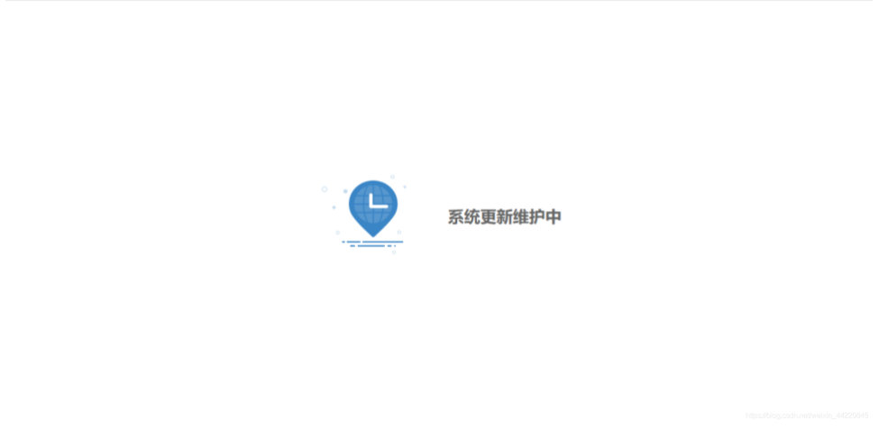

页面数据维护时候,怎么设置让页面显示下图
FineReport Leonard.Lin 发布于 2021-7-22 11:19
发布于2021-7-22 11:22
目前版本没有这个功能哦,要么你替换一个显示这个语句同名称cpt模板,维护好后在上传正式模板
luojian0323Lv7资深互助
发布于2021-7-22 11:20
你数据维护是直接在正式(生产环境上维护的?)
不在测试环境测试好吗?
imfinethankULv7见习互助
发布于2021-7-22 11:43
初始化事件判断是否维护,维护的话跳转到你单独做的这个页面上
