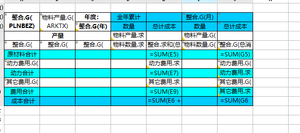

我的问题是这样的,我设计的一张报表它是求出总计成本的报表。现在还有一个需求,根据总成本那一列除以数量变成单位成本并取结果。然后在上面的控件栏里设置一个选择按钮,当勾选单位成本时,查询出来的是除以数量的结果,没有勾选单位成本的时候,出来的是总计成本的结果。想问一下要如何设计呢,我现在只有总计成本的设计样式。image.png

可以做两张报表,然后根据参数来暂时不同报表

  • yzm770360 yzm770360(提问者) 我想过这么做,但是做成两张报表有点多余,就是请问可以通过条件属性,在单元格加入条件添加新值,当勾选单位成本的时候。然后就是如果这么想可以做出来吗,要怎么做?

  • snrtuemc snrtuemc 回复 yzm770360(提问者) 这个可以通过条件属性。两个列其实都在报表,根据参数条件,隐藏列就可以

  • yzm770360 yzm770360(提问者) 回复 snrtuemc 有没有具体的参照公式语句,你的思路我明白了,就是有没有例子想参照着做一下

  • snrtuemc snrtuemc 回复 yzm770360(提问者) 没有现成例子,就是你的模板两个结果都有,只是根据条件,隐藏对应列达到你的要求

  • yzm770360 yzm770360(提问者) 回复 snrtuemc 好的,明白是明白了,你的意思我懂的,谢谢提供思路
