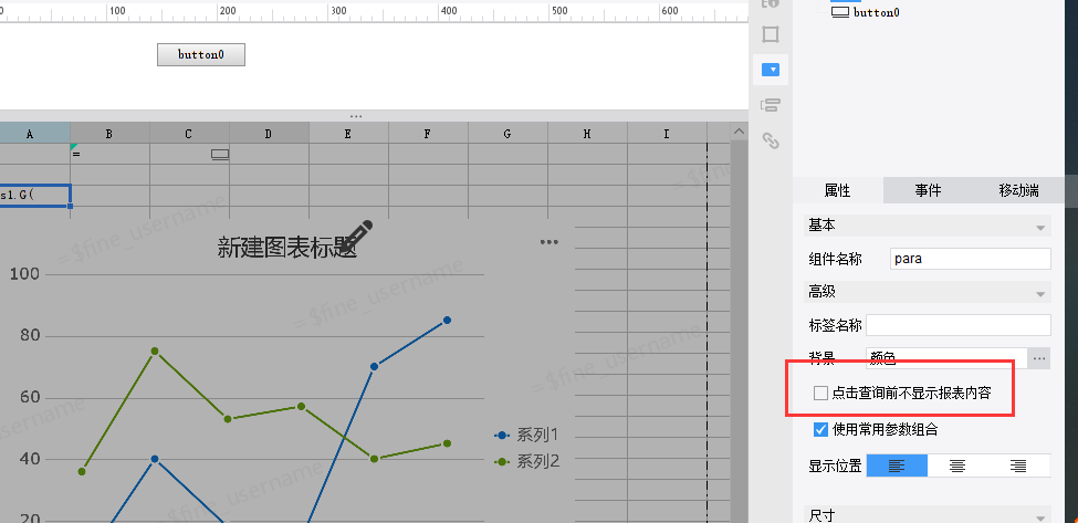

不点击直接,看下面设置,去掉框里面这个勾

  • snrtuemc snrtuemc 回复 备考FCRP(提问者) 看我的截图,这样设置,打开自动会查询的

  • snrtuemc snrtuemc 回复 备考FCRP(提问者) 这个是指针对设置的一张报表,没有设置的报表,还是需要点击查询的
