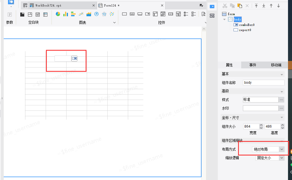

在决策报表中添加了报表块,要求是用下拉框控制报表块中的数据,但是在报表块中无法使用下拉框控件,要是在报表块外加下拉框控件该怎样向报表块传递参数呢?而且要依据报表块中的选择决定下拉框是否显示
总的来说逻辑就是要在报表块中选择是否显示下拉框,然后根据下拉框选项控制报表块中的数据显示

使用决策报表,绝对布局,这样控件可以叠加在报表块上面,然后直接数据集关联控件就可以了
  • 一袋锋花 一袋锋花(提问者) 有两个问题 第一个是整个决策报表中不只有一个报表块,参数界面里的控件控制了另一个报表块,如果下拉框控件放在外面的话我试了一下没有效果 第二个是需要根据报表块内的选择决定这个下拉框是否显示或者隐藏,然后再根据下拉框控制报表块里的数据,控件放在外面这个怎么控制是否显示呀

  • snrtuemc snrtuemc 回复 一袋锋花(提问者) 下拉框不在参数面板,直接选值后,直接会生效的,你要根据报表块内容控制显示隐藏控件,又要控件控制数据,这不是有矛盾的地方。。。。其实不管控件在哪边,都是可以控制显示隐藏的,只是没明白你的需求,感觉问题很多,不止一个问题,最好分开一个一个解决

  • 一袋锋花 一袋锋花(提问者) 回复 snrtuemc 确实有一些矛盾,其实要求就是在一个报表块里有一个下拉框,需要用的时候就显示,不需要用的时候就隐藏,但是因为决策报表的报表块中不能使用控件,所以就很麻烦 而且下拉框选择之后没有效果

  • snrtuemc snrtuemc 回复 一袋锋花(提问者) 可以的话,用普通报表做,不就可以单元格设置控件了
