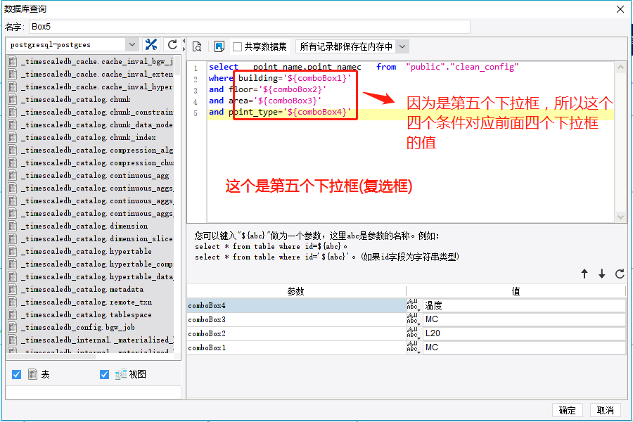

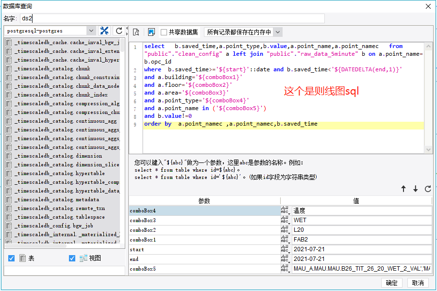

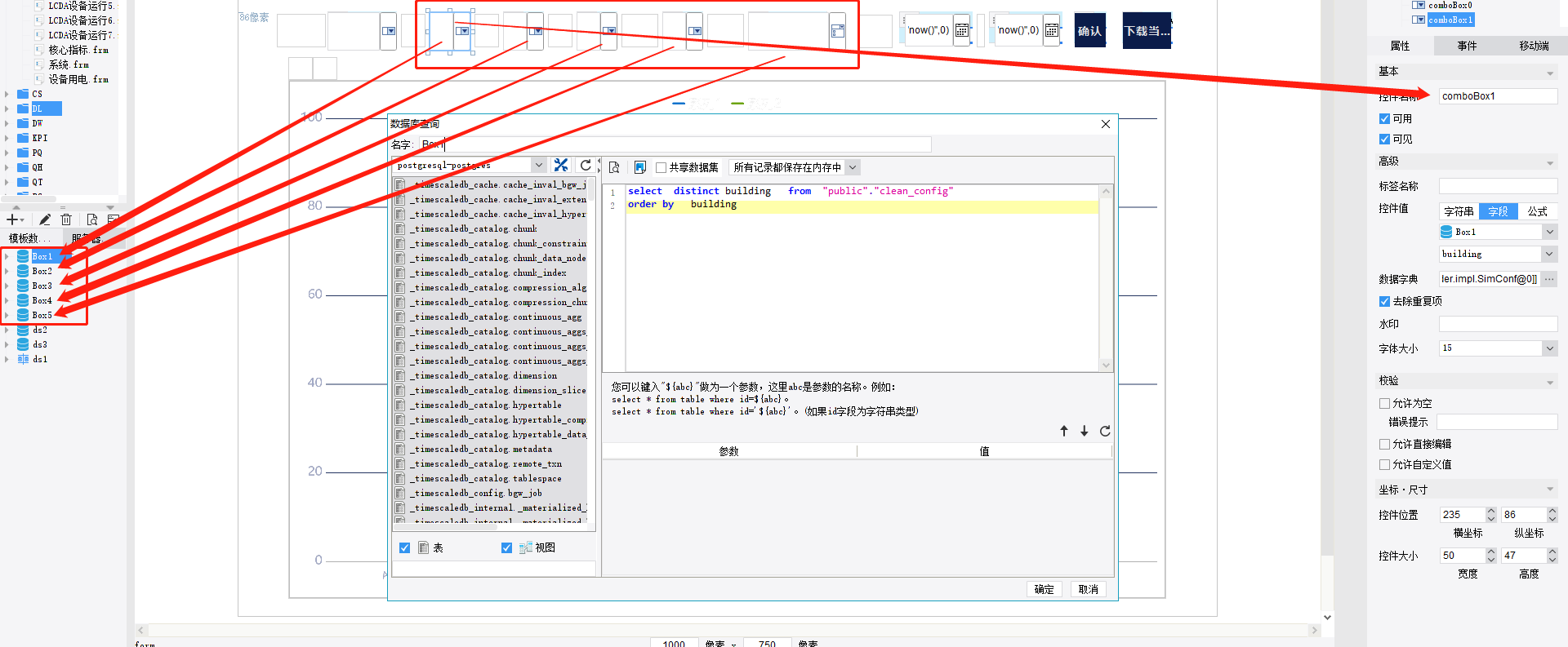

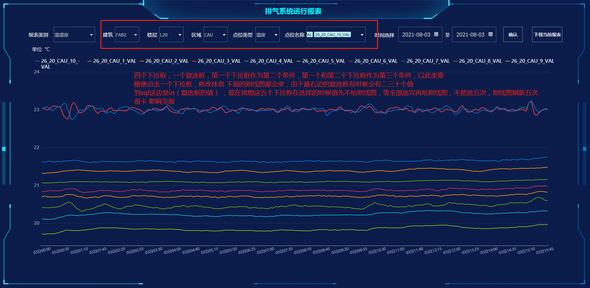

关于多个下拉框返回值作为图表条件,怎么实现选完全部下拉框后图表才刷新数据,而不是选一个刷新一次
我的时间控件可以选完点击确定然后图表才刷新,而不是选一次图表动一次,我把时间控件设置了一个 编辑后事件 return false;然后确定按钮给一个点击事件获取两个时间控件的值 然后给图表 js就不写了 太麻烦 但是现在不行,是因为我五个下拉框都是层级联系,和时间控件不同,比如我第一个下拉框和第二个下拉框给 编辑后事件 return false; 那么我第一个选择值之后,第二个并不会将第一个下拉框的返回值作为条件给第二个下拉框,大概这样的思路

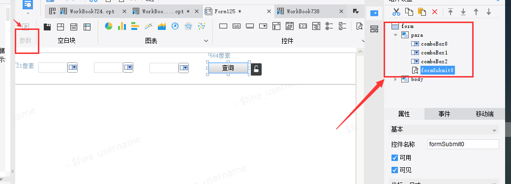

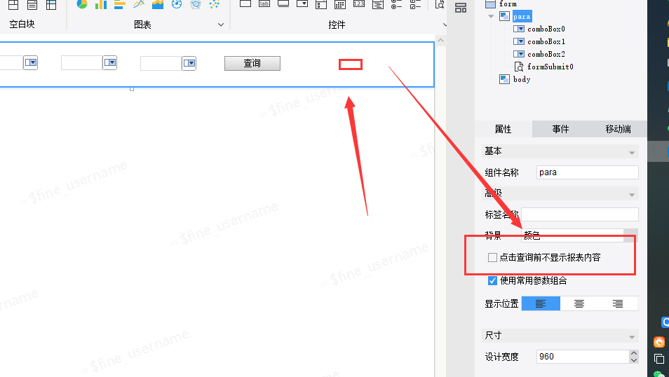

决策报表放参数面板,然后控件在参数面板上,放一个查询按钮,不就可以了。。。
点击空白处,把这个勾去掉

  • snrtuemc snrtuemc 回复 麦兜的兜(提问者) 可以和普通报表一样,不用点击查询,可以打开就查询的啊。。。。看修改答案,美观的话,使用body背景,参数面板也有背景的啊
