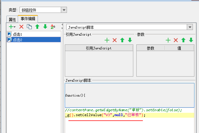

按钮更新数据
修改成功后:弹出个框

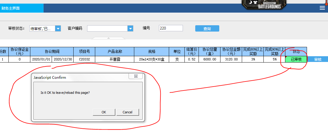

  • 木子嗯哼 木子嗯哼(提问者) 修改成功了,但是弹出了个框,这个怎么不让它弹出
    2021-08-05 16:43
  • Z4u3z1 Z4u3z1 回复 木子嗯哼(提问者) 你把JS里面的reload注释或者删了呗
    2021-08-05 16:44

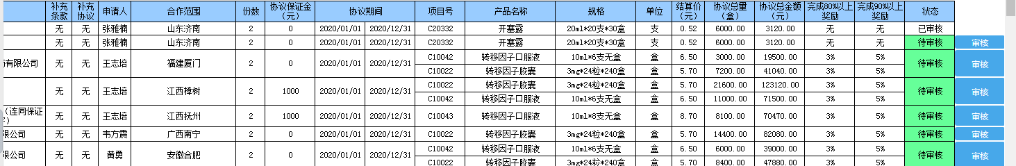

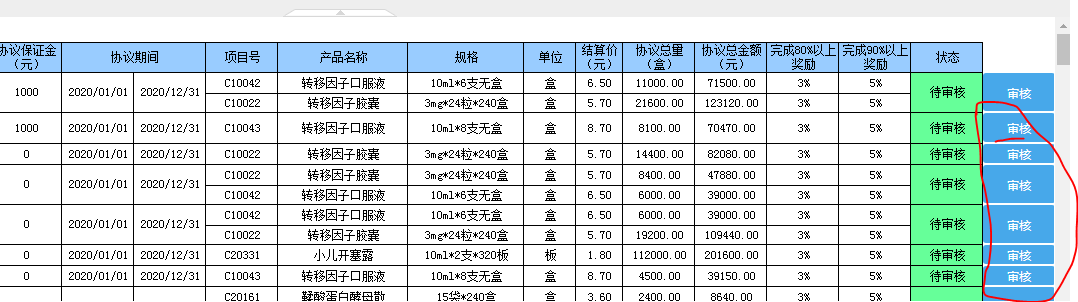

  • 木子嗯哼 木子嗯哼(提问者) 回复 Z4u3z1 点击每一行的审核,目前只是第一行的显示已审核,其他的不变
    2021-08-05 17:07
  • Z4u3z1 Z4u3z1 回复 木子嗯哼(提问者) 上传了一个demo
    2021-08-06 09:30
