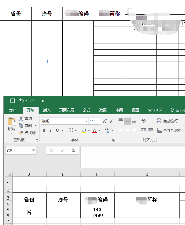

Excel导入表格中有数值 但是没有显示进去
导入出问题 编码那没有提交进去

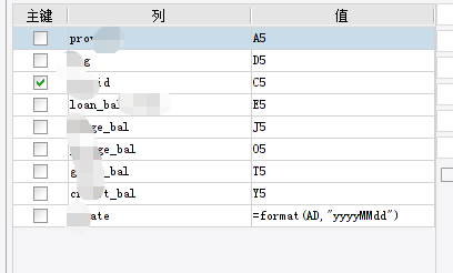

  • luojian0323 luojian0323 回复 yzm339595(提问者) 填报属性怎么设置的截图看下。
    2021-08-06 10:29
  • luojian0323 luojian0323 回复 yzm339595(提问者) 截图截全一点 你编码是主键,主键怎么对应右边多条记录呢? 这不就是问题?

表头字一模一样吗,单元格字段最好和Excel处在同一的位置。
  • yzm339595 yzm339595(提问者) 是同一个位置 ,而且最奇怪的是 我明明导入是两条数据 进去的只有一条

将第一列的数据设置,设置为列表就可以直接导入进去
