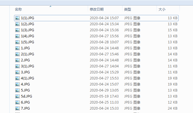

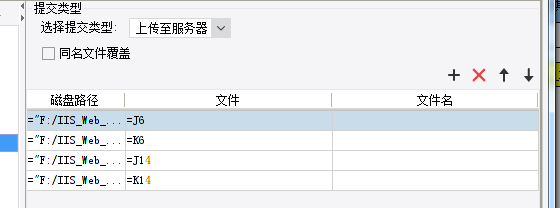

请问有没有大神知道,怎么在使用上传下载插件上传图片到磁盘路径下时,给图片重新命名,并将图片名字保存到数据库表里,以便图片的展示?
如下,如果图片重名,则展示出来的,都会是相同的一张图片,
有没有大神知道,这种情况要怎么处理?

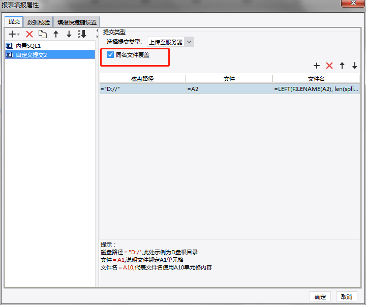

取消勾选 :
  • wulc wulc(提问者) 您好!这种方式,一个名字是只会有一张图片,但是用户在上传文件的时候,虽然是相同名字,但其实是多张不同的图片啊,采用您的这种方式,只是保证同一个名字,只会有一张图片,但是,用户在上传的时候,并不会知道,同名的并没有被上传成功,而且,上传图片比较多,让用户去取不同的名字,这个很不方便用户使用,请问有别的方式吗?感谢

可以使用UUID或者其他唯一性的公式重命名文件
  • wulc wulc(提问者) 是上传到磁盘路径哦,怎么去修改这个图片名字呢?
    2021-08-10 14:20
  • Redstar Redstar 回复 wulc(提问者) 可以啊,就在上传最后文件名那里设置
    2021-08-10 23:15
  • wulc wulc(提问者) 回复 Redstar 哈哈,后面明白了,因为之前就只是默认什么名字就上传什么名字,倒是没有注意到,在“文件名”处进行名字处理,感谢您的回答。
