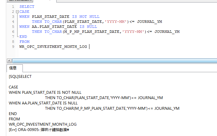

缺失关键字?
愤怒的老头 发布于 2021-8-13 11:55 (编辑于 2021-8-13 13:11)

select 不能这么写
  • 愤怒的老头 愤怒的老头(提问者) 嗯?那应该怎么写?
    2021-08-13 13:39
  • StudyYL StudyYL 回复 愤怒的老头(提问者) 不知道,你要查什么东西?你select什么东西?
    2021-08-13 13:47
  • StudyYL StudyYL 回复 愤怒的老头(提问者) select 你要查的字段 from WR_OPC_INVESTMENT_MONTH_LOG WHERE (CASE WHEN PLAN_START_DATE IS NOT NULL THEN TO_CHAR(PLAN_START_DATE,\'YYY-MM\') WHEN PLAN_START_DATE IS NULL THEN TO_CHAR(M_PLAN_START_DATE,\'YYY-MM\') END)<=JOURNAL_YM

你截图这么一点点,是想说明你知道问题发生在这里吗?

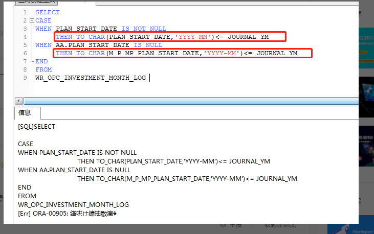

明显是then后面的语句问题;

如果你只是想取 满足 小于 JUURNAL_YM 的月份数据 可以这么写
where  TO_CHAR(NVL(PLAN_START_DATE,M_P_MP_PLAN_START_DATE),'YYYY-MM')<=JOURNAL_YM
case  when  条件  then 结果  else  默认值  end   这是 case when 的用法
