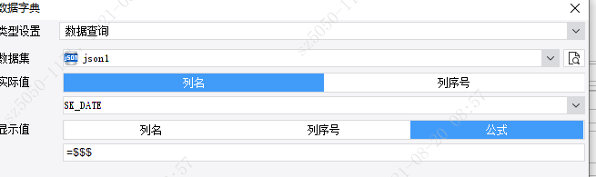

控件实际值显示值

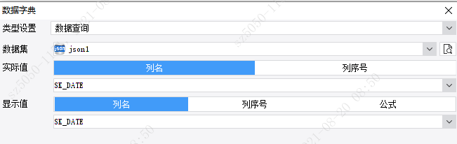

如图,我实际值与显示值都为字段列,下拉框可以正常显示可选项
如果把显示值改为公式:=$$$,那下拉框就是空的,没有可选项了,这是为啥呀

这样设置没有问题,但不排除和「json数据源」有关系;

  • zsh331 zsh331 回复 Leou(提问者) 可以转换成内置数据试一下,刚才用SQL数据集测试,显示正常!-- 内置数据集-https://help.fanruan.com/finereport/doc-view-109.html

  • Leou Leou(提问者) 现在的问题是,只要用公式来表示显示值,无论什么形式的值,下拉框都没有可选项。

  • Leou Leou(提问者) 是的,我切回内置服务器试了一下,是没问题的。可能真是与json数据有关,不知道有啥办法解决没。
