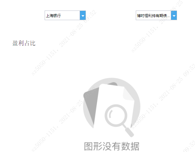

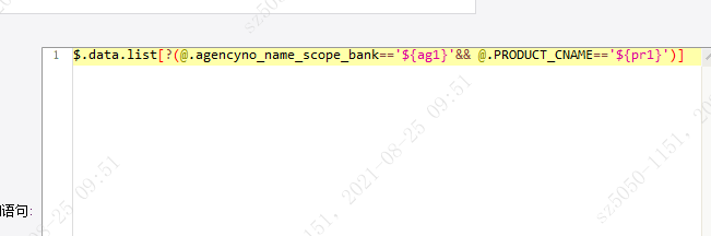

json数据通过分别筛选两个字段,最后获取数据可视化(json不能写sql,不知道该怎么操作)
如图,两个控件之间是多对多的关系,想实现的操作是,点击第1个控件,第2个控件(或者先点击第2个控件,再点击第1个控件)自动筛选对应的数据,然后我再点击第2个控件,最终展现出相应的图形数据。

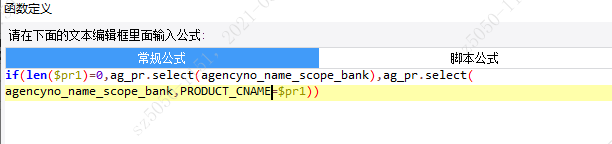

上面这样做出来,只要点击其中一个,另外一个的选项就会变成空,不知道该咋办

  • 祈L 祈L 回复 Leou(提问者) 不能相互引用,这样写选第一个的时候虽然是有值,但只是显示值,实际公式里引用了第二个控件的值,第二个是为空的,所以实际值是空的,同时又选择第二个控件,此时又引用了第一个控件的值,实际值又为空,这样一直循环下去
    2021-08-25 11:22
  • 祈L 祈L 回复 Leou(提问者) 这需求我建议你用JS直接查表获取值然后set到第二个控件,这样来做,不要用参数关联
    2021-08-25 11:30
