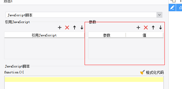

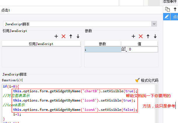

image.png点击事件,添加一个参数(0  or  1   ),点击方法改变参数,if判断参数,如果是 0   iconA显示,饼图不显示;如果是1 ,  相反

  • 轩辕丶尘 轩辕丶尘 回复 hr123(提问者) 已修改回答。只是参考
