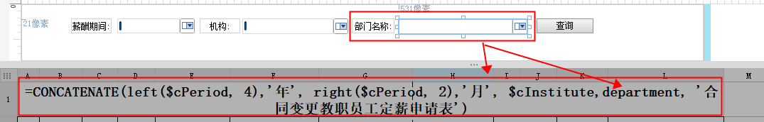

报表里面如何获取下拉列表框中的当前显示值并用到报表单元格的公式中?
FineReport liu842003 发布于 2021-8-31 10:31
Z4u3z1Lv6专家互助
发布于2021-8-31 10:33(编辑于 2021-8-31 11:05)
WorkBook1.cpt
你前面都加了$,为什么department不加?
  • liu842003 liu842003(提问者) 报表里面的实际值参数是cdeptno,显示值字段是 department,目前不知道怎么获取department参数

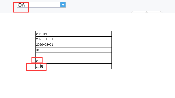

发布于2021-8-31 10:32(编辑于 2021-8-31 10:33)
报表块里面,使用sql函数取显示值
SQL函数-https://help.fanruan.com/finereport/doc-view-846.html
或者
Value函数-https://help.fanruan.com/finereport/doc-view-853.html
select函数-数据集函数概述-https://help.fanruan.com/finereport/doc-view-850.html
  • liu842003 liu842003(提问者) 因为表头部门名称,我只需要显示一个值,而不是一系列
    2021-08-31 10:47
  • snrtuemc snrtuemc 回复 liu842003(提问者) 用上面函数,根据实际值参数是cdeptno查询出显示值字段是 department值,只有一个的啊,,,
    2021-08-31 10:49
shirokoLv6资深互助
下拉框改变值,然后查询,在报表内就可以直接使用参数。
如果你要填报的时候用下拉框,为什么不直接在单元格做一个下拉框呢?
