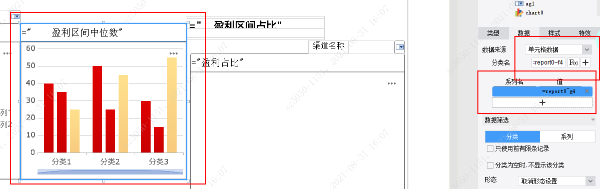

控件传参过滤,报表块传递数据给图表块未成功

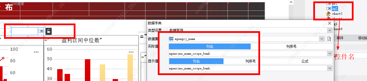

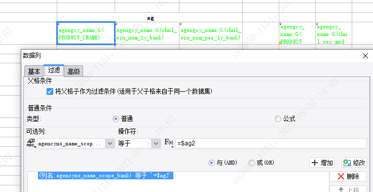

如图,我在单元格字段使用控件参数过滤数据
我已经让柱形图引用了单元格中的数据,但预览时无法在图表中获得数据
但report0中的数据显示是过滤成功了的。

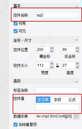

并且,只有当控件参数设置默认值以后,柱形图会按照默认值对应得数据作图。
而改变下拉框数据是,图表数据是不变的,但report表单中的数据是跟随控件值而变化的
如果控件不设置默认值,那初始化以及之后无论怎么选择下拉框的数据,柱形图中都没有数据获得。
要说如果chart没有正确引用report单元格的数据的话,那空间参数的默认值也是过滤单元格数据的,那样的话就算设置控件默认值,柱形图也不该有数据才对啊,想不明白,那位大佬帮我看看,谢谢啦。

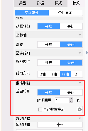

开启chart图表的后台数据刷新
或者在下拉控件中添加事件,参考文档https://help.fanruan.com/finereport/doc-view-1392.html
  • Leou Leou(提问者) 你好,在没有设置控件的默认值时,启用图表刷新是可以实现效果的。但是呢,因为我这个是下拉框控件,想要点击过后即时刷新,这个监控刷新的最短间隔时间是1秒钟,感觉还是显得长了一些。感觉只能给下拉框加js来刷新,settimeout()来控制时间,但我不知道接口使用哪个方法,请问你知道吗

  • Leou Leou(提问者) 你好,解决了,谢谢你啦
