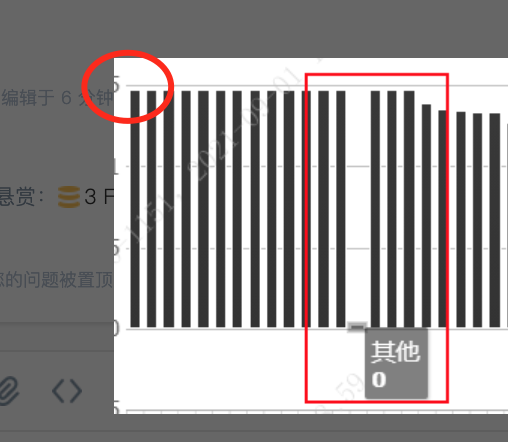

柱形图图形数值与实际数值对不上

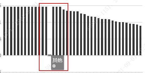

如图,我的数据是按照从大到小的顺序进行倒序排列的,并且前面数个数据的值都是一样大的,其中分类为“其他” 对应的值如截图2,是有数值的,且不为零,并且其排序位置的确是以实际数值大大小进行的,但现实数值却是“0”,并且柱形图高度为“0”,没搞明白这是咋回事

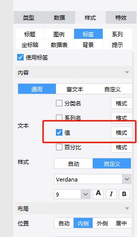

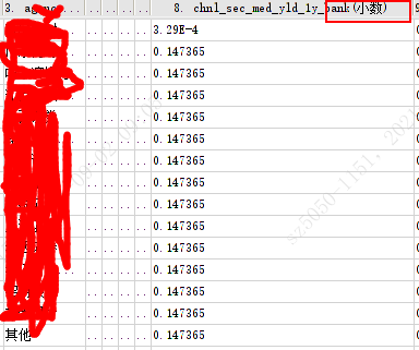

补充图片,左边列是“分类”的字段,右边这一列是数据字段

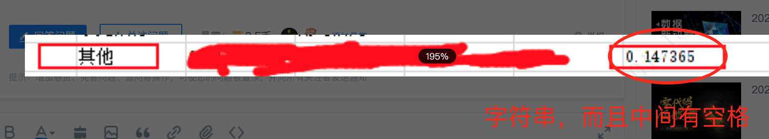

二个原因:
其一:其它数值-字符串-中间存在空格;
其二:图表Y轴定义的「最大值」不合理,顶到头了!
  • Leou Leou(提问者) 你好,这个异常 “其他”对应的值与排在前面的值是一样大的,既然前面的值能够显示出来,那这个值应该没问题的,所以第二个原因排除 第一个原因我不太明白,表中那个字段列定义的类型是小数。如果是字符串的话,是不符合规则的吧,那样编辑也不可能成功呀

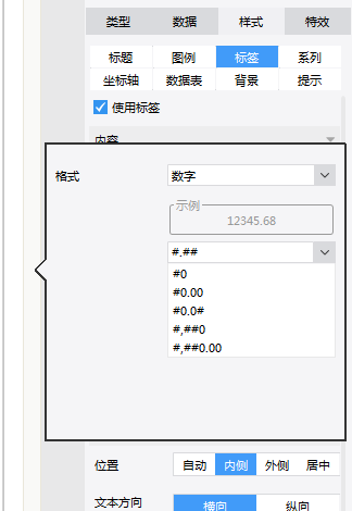

标签或者提示的 值格式设置一下,你这是小数点精度问题,
  • Leou Leou(提问者) 你好,改了精度也还是这样。其实我表中的数据,“其他”对应的数值与排在前面的数据的值是一样大的,都是0.147365
