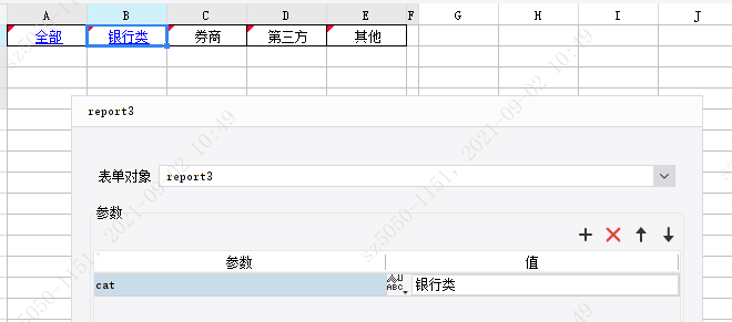

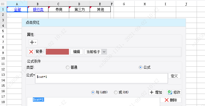

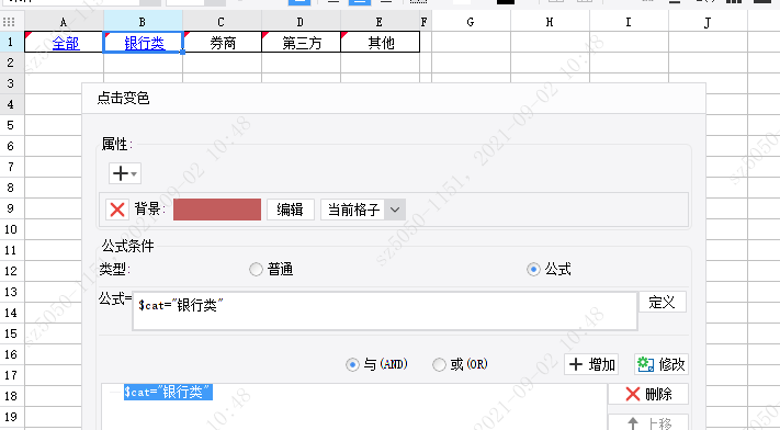

意图:点击哪个单元格超链,其所在的单元格背景就变色。

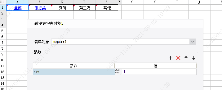

如图,我想通过超链接将给参数cat赋值,cat的默认值为1。

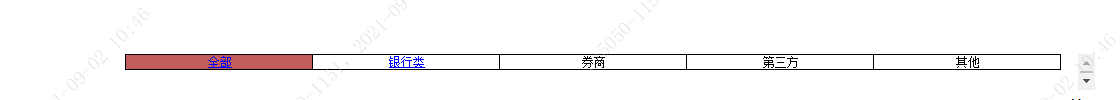

根据条件显示,点击单元格“全部”参数以后,参数变成 1 ,但是单元格的样式并未发生改变,且预览时一直是“全部”的背景为暗红色,点击"银行类"超链接以后,银行类的单元格背景色还是白色,“全部”的单元格还是暗红色。

单元格设置超链接(当前决策报表对象),选择当前的报表块,传递cat参数值
每个单元格再设置条件属性,单元格背景

  • Leou Leou(提问者) 你好,你看我问题上面的截图,我最开始也是这样做的超链传参并且设置相应的参数值对应的条件属性,但没反应。
    2021-09-03 09:58
  • Leou Leou(提问者) 我重新做了一次,咋就做不出你这个效果,哎哟! 我看你这个模板,就是设置了超链用来点击传参,然后条件属性,当参数值等于超链的值得时候,就变色。我照着做都没做出来,是哪里被忽略了吗
    2021-09-03 10:21
  • Leou Leou(提问者) 又做了一遍,可以了。谢谢 下午把报表做完了再来采纳答案哈,谢谢
    2021-09-03 10:31
