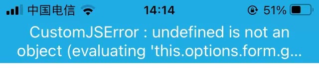

app移动端获取当前定位报错

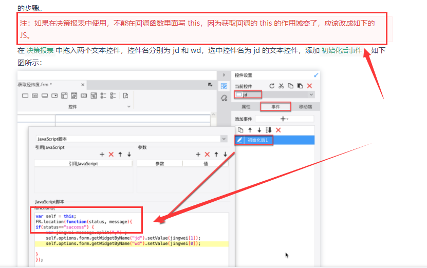

你是不是用了决策报表来获取定位
[App]JS获取当前地理位置-https://help.fanruan.com/finereport/doc-view-1383.html

  • snrtuemc snrtuemc 回复 dominikruan(提问者) 参考文档里面的试试

  • dominikruan dominikruan(提问者) 回复 snrtuemc 试过了, 报this的错. 如果是决策报表就可以使用,但是决策报表不能填报....

  • snrtuemc snrtuemc 回复 dominikruan(提问者) 教程里面不是有cpt方案,注意,按钮放在填报报表内,不能用this,用contentPane.setCellValue(2, 3, message);
