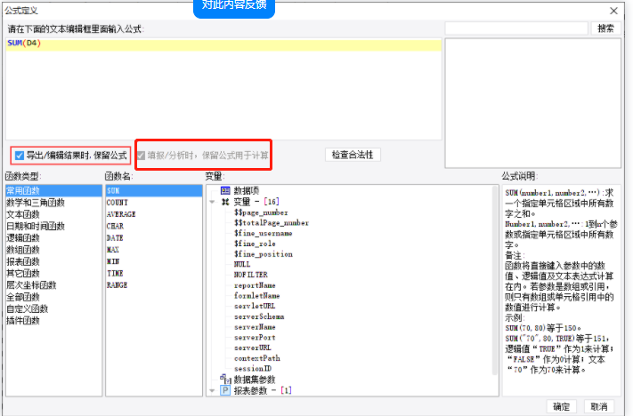

设置公式的时候,有个选项是:1)导出/编辑结果是,保留公式2)填报分析时,保留公式用于计算,区别是?
这两个区别是什么?第一种很容易理解,那第二种是什么意思呢?乐意两者全选吗

填报分析时,保留公式用于计算
这个就是填报时,会重新用公式计算的意思

设置一个简单报表实践一下就清楚了
当选择第一个的时候第二个默认选中无法取消
  • 用户RKiGD1105638 用户RKiGD1105638(提问者) 选中第一个的时候,第二个灰色是选中的状态吗?

  • Z4u3z1 Z4u3z1 回复 用户RKiGD1105638(提问者) 对的 你测试一下嘛

  • 用户RKiGD1105638 用户RKiGD1105638(提问者) 回复 Z4u3z1 在追问一句哈,这个东西可以好多单元格批量设置吗? 第二个我怎么测试呀?感觉不知道咋测试

  • Z4u3z1 Z4u3z1 回复 用户RKiGD1105638(提问者) 重新建一个模板,设置一个单元格用公式就可以了呗。比如A1,B1,C1,全部用数字控件,C1单元格 用公式A1/B1,然后各种组合预览

  • 用户RKiGD1105638 用户RKiGD1105638(提问者) 回复 Z4u3z1 试了下,么得问题,感谢感谢. 这个东西可以好多单元格批量设置吗
