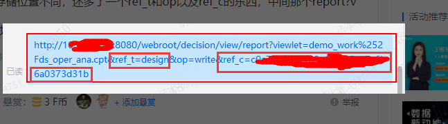

领导给我的报表demo链接长这样子:

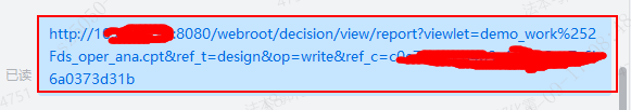

我自己做出来的报表地址链接长这样子:
为什么会有这种差异呢?(除了报表的存储位置不同,还多了一个ref_t和op以及ref_c的东西,中间那个report?viewlet是存储位置的意思吧?)
有没有啥办法把我这个长的地址链接变成跟上面那个一样短呢?

ref_t和ref_v可以删除,不影响的,OP=write是填报模式需要保留
我框出来的都可以删除,只留下其他的就可以了,就是正常地址了
也可以直接把 demo_work后的%252F改成/,这样更简洁

把后面的长串,改为报表文件位置就可以了。一长串是为了隐藏文件的地址的。你领导给的就是直接的文件位置打开。

  • linboding linboding 回复 Leou(提问者) op=write,代表文件是填报报表,这个在链接后面需要加,文件位置直接在report?viewlet=文件存放的位置 ------ 。。。。。report?viewlet=/a/b.cpt&op=write 这样就可以了,其他的不重要

后面的删掉就好了。另外cpt前面的部分,应该是中文,到网址转码了,这个是应该的,不然有些地方是不识别中文的
