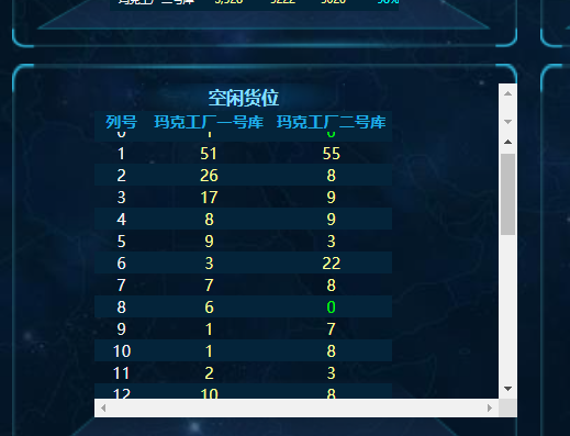

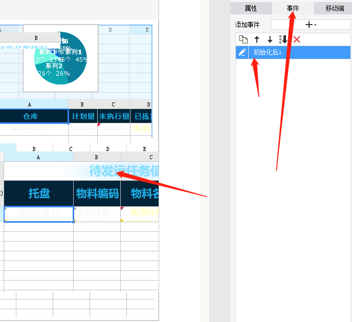

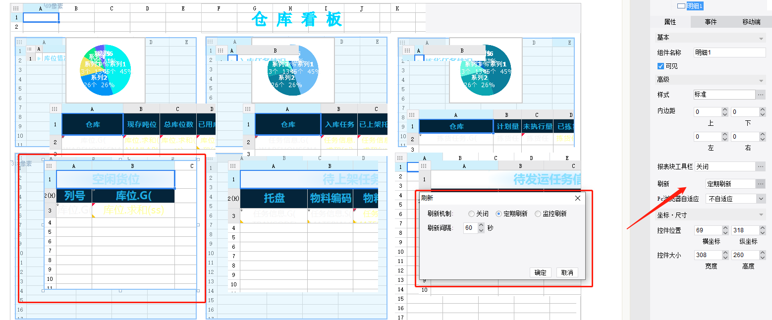

image.png这个模块添加了一个初始化JS 去除滑块,但是这个模块需要刷新,一刷新了这个模块的滑块又显示出来了,怎么弄?image.pngimage.pngimage.png

JS 如下
setInterval(function() {
//隐藏报表块report0的滚动条(此报表块名为report0,根据具体情况修改)
$("div[widgetname=report0]").find(".frozen-north").css({
'overflow-x': 'hidden',
'overflow-y': 'hidden'
$("div[widgetname=report0]").find(".frozen-center").css({
}, 1000);

刷新后再执行一次js去除呗。
或者嫌麻烦直接把去除的js弄成循环,一直在执行
  • tangshi998 tangshi998(提问者) 如何在自动刷新之后再执行一次js?
    2021-09-24 15:18
  • shiroko shiroko 回复 tangshi998(提问者) 如果是自己执行js刷新可以,你用系统设置的,要么你去按时间吻合。。要么就循环
    2021-09-24 15:27
  • tangshi998 tangshi998(提问者) 我这个JS是写在事件里面的,怎么做?
    2021-09-24 15:33
  • shiroko shiroko 回复 tangshi998(提问者) 我是说,如果你刷新也是自己写的,那顺便把去除也写上就行了。但是你用的插件刷新的。
    2021-09-24 15:53
  • tangshi998 tangshi998(提问者) 回复 shiroko 不会写刷新啊!!!!
