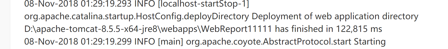

flyingsnakeLv6资深互助
发布于2018-11-8 09:39
这里已经显示,都跑完了.
后边的是运行的时候的日志了.....
  • qq2959783 qq2959783(提问者) 里面只有webreport这个工程啊 原来有11111那个但是我删除了
    2018-11-08 09:42
  • qq2959783 qq2959783(提问者) 然后tomcat起来以后就特别特别卡,然后tomcat占用内存猛增
    2018-11-08 09:43
  • flyingsnake flyingsnake 回复 qq2959783(提问者) 你看下吧.你的11111确定已经删掉了??? 如果删掉了.tomcat怎么找到它的...
    2018-11-08 10:18
  • qq2959783 qq2959783(提问者) 回复 flyingsnake 对的删掉了
    2018-11-08 12:01
  • flyingsnake flyingsnake 回复 qq2959783(提问者) 你绝对是删错了.应该还有个111111的副本存在. tomcat又不是还原软件.删掉的,怎么也不会被加载啊
