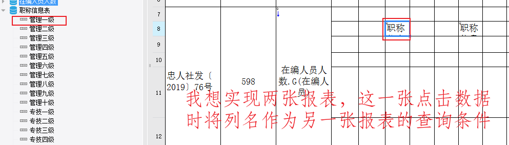

参数传递时点击一个值,将列名作为参数传递给·另一张报表作为查询条件,即实现效果为这个基层人数有5人,点击这个五可以在另一张报表上查询出这五个人的信息

https://help.fanruan.com/finereport/doc-view-4199.html
参考超链接,参数名正确就能传递参数
  • yzm162776 yzm162776(提问者) 但是我想传递的时列名而不是列值
    2021-10-19 15:13
  • shiroko shiroko 回复 yzm162776(提问者) 手动输入列名就好了,每个单元格列名都是不同的
    2021-10-19 15:15
  • yzm162776 yzm162776(提问者) 回复 shiroko 好的,感谢,
