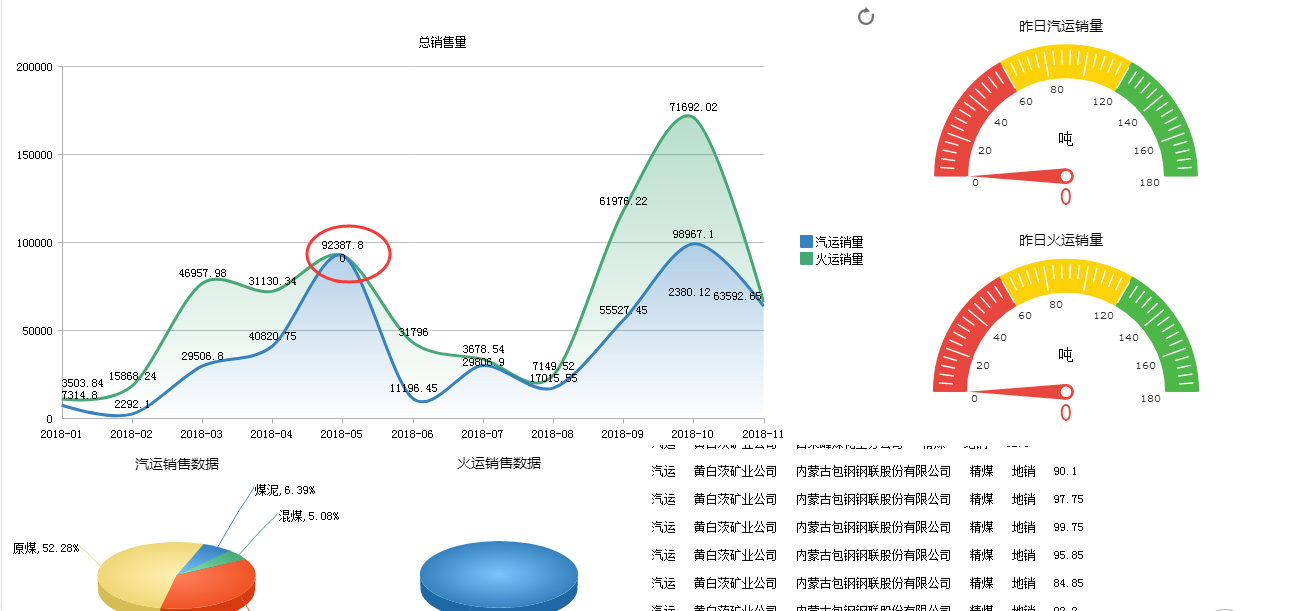

堆积面积图   线条不对

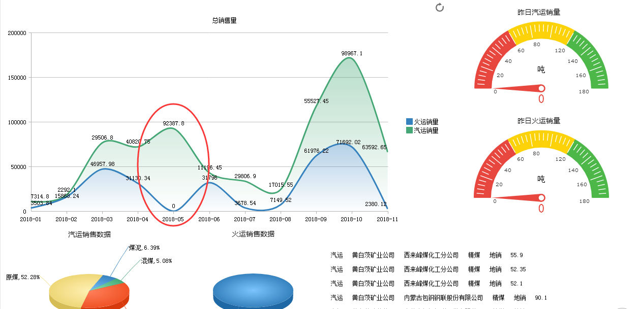

下面这个又是好了的样子  0的线条下去了22.png还有人吗  新版的页面   我只能这样手动顶自己了

上面你说错的那个,也是准确的
92387.8是蓝色线条的值,0是绿色的值。绿色的值在5月的值是0。
图上绿色的值会加上蓝色的值然后再显示
你可以看一下,绿色的值是不对应坐标轴的
换个方向理解,是在下面蓝色的值的基础上,再往上堆积绿色的值,所以蓝色是92387.8,再堆加0,还是92387.8。
下面那个正确的图,两个系列换了位置,蓝色和绿色代表的火运跟汽运相反了,0在下面就显示0,上面的92387.8堆加0等于92387.8
切换到这里,选择第一个
