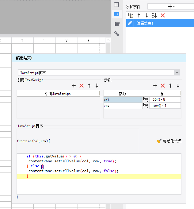

发布于2019-5-18 16:50
    if (this.getValue() > 0) {
    contentPane.setCellValue(col, row, true);
    } else {
    contentPane.setCellValue(col, row, false);
我用这个,还可以。我的表是行式的,填写最后一个的时候,需要空白处点击一下,直到有小红标,才生效
